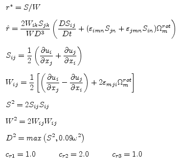

SST k-omega RC 모형
SST 모형의 Smirnov-Mentor 회전/곡률 형식에서 곱하기 항 P에 다음 함수를 곱합니다.
여기에서
나머지 함수는 다음과 같이 정의됩니다.

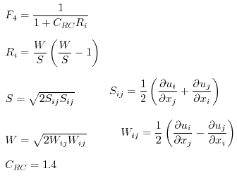

SST 모형의 Hellsten 단순화 회전/곡률 형식에서 소멸 항에 다음 함수를 곱합니다.
여기에서
