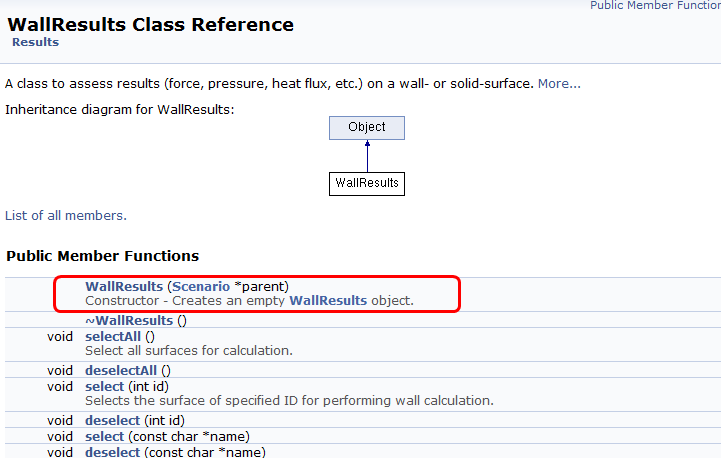

wr = Results.WallResults(scenario)
>>> 벽 결과에 필요한 매개변수를 초기화합니다. 모듈 페이지에서 결과 패널을 클릭하여 WallResults 클래스에 액세스합니다. WallResults 명령은 WallResults 클래스 페이지에 있습니다.

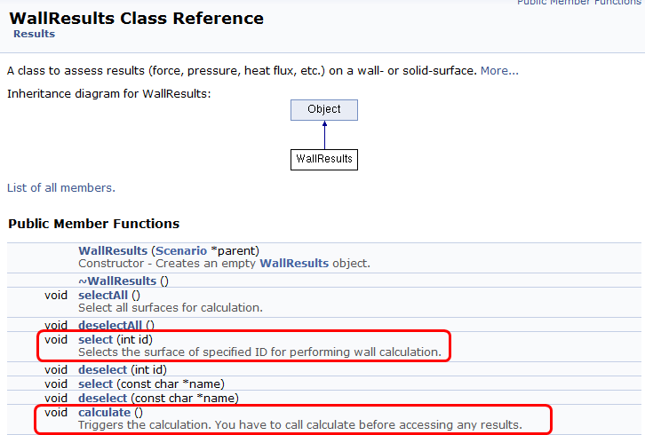

wr.select(15)
wr.select(9)
wr.calculate()
>>> Select 함수를 사용하여 해당 ID 번호를 갖는 특정 표면을 선택합니다(이 경우 표면 15 및 9). Calculate 함수를 사용하여 계산을 시작합니다.

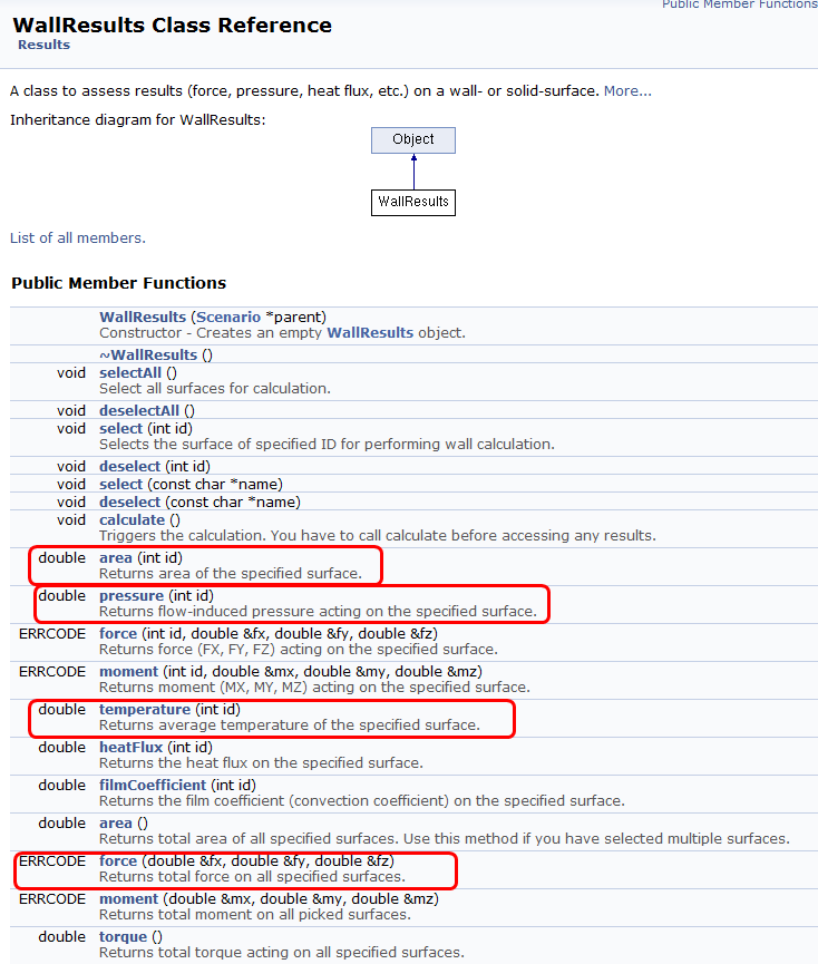

area = wr.area(15)
pressure = wr.pressure(15)
temp = wr.temperature(15)
fx, fy, fz = 0.0, 0.0, 0.0 # 값이 3개이므로 힘이 다소 복잡함
err, fx, fy, fz = wr.force(fx, fy, fz)
>>> 표면의 면적, 압력 및 온도를 계산합니다. force 함수를 사용하여 세 가지 힘 구성요소를 계산합니다.

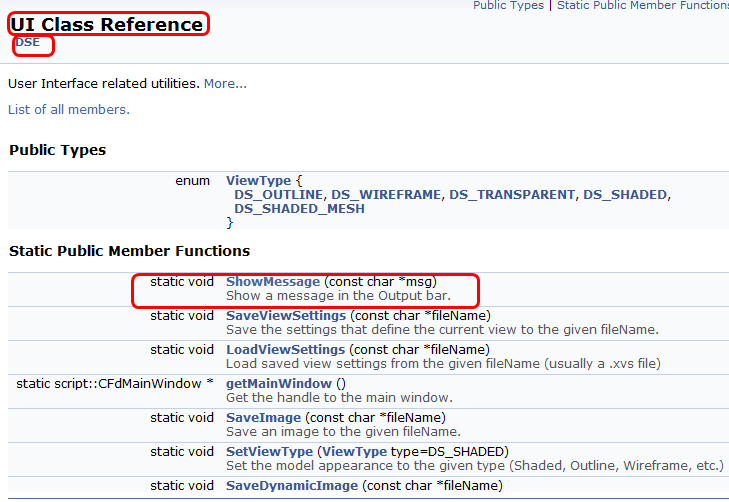

DSE.UI.ShowMessage( "Area = " + str(area) )
DSE.UI.ShowMessage( "Press = " + str(pressure) )
DSE.UI.ShowMessage( "Temp = " + str(temp) )
DSE.UI.ShowMessage( "FX = " + str(fx) )
DSE.UI.ShowMessage( "FY = " + str(fy) )
DSE.UI.ShowMessage( "FZ = " + str(fz) )
>>> 출력 막대에 문자열을 표시합니다. 이러한 명령은 DSE 모듈의 UI 클래스에 포함된 ShowMessage 함수를 사용합니다.
