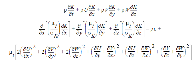

에 대한 전달 방정식은 운동량 방정식의 모멘트를 사용하여 유도됩니다. 기본적인 높은 레이놀즈 수 k-epsilon 난류 모형의 경우는 다음과 같습니다.
TKE(난류 운동 에너지) 방정식:
TED(난류 에너지 소실) 방정식:
