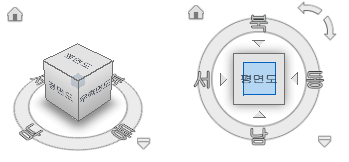

ViewCube 도구는 비활성 상태나 활성 상태로 표시됩니다. 비활성 상태인 경우에는 기본적으로, 모형 뷰를 가리지 않도록 부분적으로 투명하게 나타납니다. 활성 상태인 경우에는 불투명하게 나타나며 그래픽 창에서 객체 뷰를 가릴 수 있습니다.
다음은 가장 일반적으로 사용되는 몇 가지 ViewCube 모양 도구입니다.

나침반
나침반은 ViewCube 도구 아래에 표시되며 모형의 기본 방향을 나타냅니다. 모형을 회전하려면 나침반에서 기본 방향 문자를 클릭합니다.
피벗점을 중심으로 모형을 대화식으로 회전하려면 기본 방향 문자 중 하나 또는 나침반 링을 클릭하여 끕니다.
