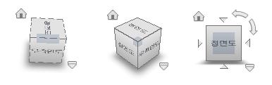

Autodesk® ViewCube®는 모형의 방향을 제어하기 위해 화면에 계속해서 표시되는 대화식 도구입니다. 이 도구를 사용하면 모형의 표준(직교 좌표 정렬) 및 등각투영 뷰를 간단하게 선택할 수 있습니다. ViewCube 도구는 뷰가 변경될 때 모형의 현재 관측점에 대한 시각적 피드백을 제공합니다.
ViewCube를 사용하면 사전 설정된 26개의 방향 중 하나로 신속하게 지정하고, 직교 축을 기준으로 모형을 회전하고, 모형을 기본 방향으로 재설정할 수 있습니다.
기본적으로 ViewCube는 그래픽 창 구석 중 한 곳에 비활성 상태로 표시됩니다. ViewCube 도구 위에 커서를 놓으면 ViewCube 도구가 활성화됩니다.
모형의 방향을 지정하려면 사용 가능한 사전 설정 뷰 중 하나로 전환하거나, 현재 뷰를 롤하거나, 모형의 홈 뷰를 선택합니다.
기본 설정에 맞춰 ViewCube의 모양 및 동작을 사용자화할 수도 있습니다.
