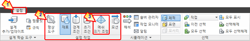

리본 컨트롤은 사용자 인터페이스의 상단 주위에 나타납니다. 이러한 컨트롤은 시뮬레이션의 모든 단계에 사용합니다. 리본은 네 개의 개별 탭으로 구성되며, 각 탭은 패널로 나뉩니다. 각 패널에는 기능 관련 컨트롤이 한 개 이상 있습니다. 여러 개의 컨트롤이 특정 설정 또는 결과별 작업을 활성화합니다. 이러한 작업은 작업과 연관되어 자주 사용하는 컨트롤이 여러 개 포함된 상황에 맞는 패널을 생성합니다. 또한 리본에는 사용자화 가능한 여러 개의 기능과 키 팁이라고 하는 키보드 기반 명령 시스템이 있습니다.
각 리본은 다음과 같은 단순한 계층 구조를 따릅니다.
Autodesk® CFD 도움말 항목 전체에서 절차는 리본의 특정 명령을 나타냅니다. 명확하게 하기 위해 각 참조는 탭 이름, 패널 이름, 명령 이름 순서로 구성됩니다(탭 > 패널 > 명령).
예를 들어 다음은 설정 탭의 시뮬레이션 패널에 있는 솔버 관리자 명령에 대한 참조입니다.
설정 (탭) > 시뮬레이션 (패널) > 솔버 관리자
