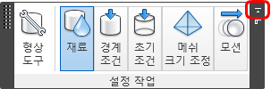

패널 위치를 변경하려면
패널을 기본 위치로 되돌리려면
- 패널을 리본 내 위치로 끕니다.
- 또는 경계가 나타날 때까지 패널 위에 마우스를 가져간 후 리본으로 패널 복귀 아이콘을 클릭합니다.
패널을 숨기려면
- 패널 제목을 마우스 오른쪽 버튼으로 클릭합니다.
- 패널 표시 리스트를 확장합니다.
- 패널 이름을 선택해제합니다.

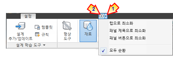

리본을 최소화하려면
리본 최소화 모드에는 탭, 패널 제목, 패널 버튼의 세 가지가 있습니다.
- 이 모드를 하려면 탭 레이블 (1) 오른쪽의 메뉴 화살표를 클릭하고 리스트에서 선택합니다.
- 리본을 선택한 모드로 최소화하려면 화살표 버튼 (2)을 클릭합니다. 리본을 표준 구성으로 복원하려면 화살표 버튼을 다시 클릭합니다.
주: 화살표 버튼을 사용하여 각 모드를 따라 차례대로 이동하려면 모두 순환을 선택합니다.
