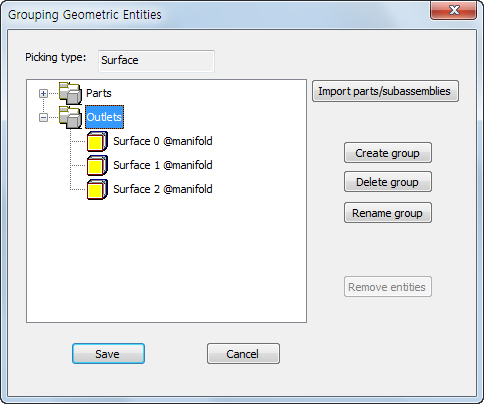

  1. CAD에서 CAD 도면요소 그룹 아이콘 또는 명령을 클릭합니다. 그러면 형상 도면요소 그룹화 대화상자가 열립니다.
  2. 그룹 작성을 클릭합니다.
  3. 선택 유형을 볼륨 또는 표면으로 설정합니다.
  4. 그룹 이름을 입력합니다. (이 이름은 Autodesk® CFD에 표시되므로 설명하는 이름을 사용합니다.)
  5. 그룹 이름을 강조 표시하고 CAD 모형에서 도면요소를 선택합니다.
주: 고유한 각 개별 경계 조건 및 재질에 대한 CAD 도면요소 그룹을 작성합니다.

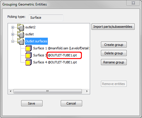

최상위 조립품(예: 부품 및 부분조립품) 내에 포함되지 않은 CAD 도면요소 그룹은 최상위 조립품을 시작해도 Autodesk® CFD에 자동으로 들어오지 않습니다. 그러한 그룹을 최상위 조립품에 신속하게 추가하려면 최상위 조립품이 활성 문서인지 확인하고 형상 도면요소 그룹화 대화상자에서 부품/부분조립품 가져오기를 클릭합니다.
그러면 부분조립품의 CAD 도면요소 그룹이 최상위 조립품에 복사됩니다. 이러한 CAD 도면요소 그룹에는 부품 및 부분조립품에 있는 것과 동일한 항목이 포함되어 있습니다. 그룹이 복사본이므로 새로 작성한 그룹을 수정하거나 삭제해도 부분조립품에 있는 그룹에 영향을 주지 않습니다.
그룹을 가져온 부품 또는 부분조립품의 이름은 각 항목 옆에 나타납니다.
부품/부분조립품 가져오기를 클릭할 때마다 하위 구성요소의 모든 CAD 도면요소 그룹을 열려 있는 문서로 가져옵니다.
