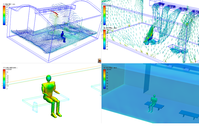

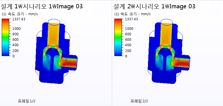

뷰포트
뷰포트를 사용하여 개별 모형 뷰의 개수와 구성을 제어할 수 있습니다.
여러 개의 뷰포트는 다중 시나리오 설계 연구 뿐 아니라 개별 시나리오의 결과를 평가하는 데 유용합니다.
단일 시나리오
다중 시나리오
뷰 링크
기본적으로 각 뷰포트의 뷰 또는 모형은 개별적으로 탐색할 수 있습니다. 모든 뷰포트를 함께 탐색하려면 뷰 링크를 클릭합니다.
이 기능은 특정 위치에서 둘 이상의 결과 수량이 미치는 영향을 평가하는 데 유용합니다. 예를 들어 전자 장치에서는 속도 및 온도가 밀접히 연관되어 있는 경우가 많습니다. 구성요소 주변의 공기 흐름이 부족하면 예상 구성요소 온도보다 높을 수 있습니다. 온도 및 속도를 표시하는 링크된 뷰포트는 특정 위치에서 이러한 효과를 나타내는 데 도움이 됩니다. 다중 시나리오의 경우, 링크된 뷰는 여러 설계 반복을 통해 얻은 결과를 비교하는 명확한 방법을 제공합니다.
