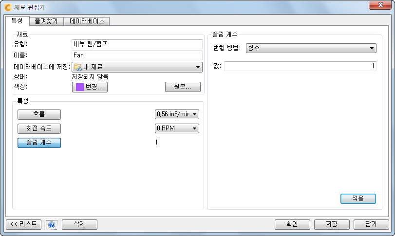

내부 팬 재료 작성
재료 빠른 편집 대화상자를 열려면 재료 상황에 맞는 메뉴에서 편집을 클릭합니다.
유형을 내부 팬/펌프로 변경
재료 줄에서 편집...을 클릭합니다.
이름 필드에 Fan 입력
데이터베이스에 저장 메뉴에서 내 재료를 선택합니다.
흐름 버튼을 클릭합니다.
변형 방법 = 상수
값 = 0.56. 단위 = m3/min
적용을 클릭합니다.
회전 속도 버튼을 클릭합니다.
변형 방법 = 상수 값 = 0RPM 적용을 클릭합니다.
슬립 계수 버튼을 클릭합니다.
변형 방법 = 상수 값 = 1 적용을 클릭합니다.
저장을 클릭합니다.
확인을 클릭합니다.
