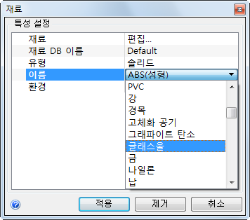

1. 마우스 왼쪽 버튼을 클릭하여 벽 및 지붕 부품을 선택합니다.
2. 재료 상황에 맞는 패널에서 편집을 클릭합니다.
3. 재료 빠른 편집 대화상자에서 재료 유형을 선택합니다.
4. 이름 메뉴에서 글래스울을 선택합니다.
5. 적용을 클릭합니다.

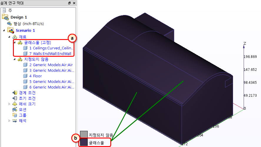

예상 결과...
6. 해당 글래스울 재료가 제대로 지정되었는지 확인하려면 설계 연구 막대 및 부품 색상 지정을 확인합니다.
주: 문제가 없어 보이면 다음 단계를 계속 진행합니다. 문제가 있으면 지금 수정하는 것이 좋습니다.
