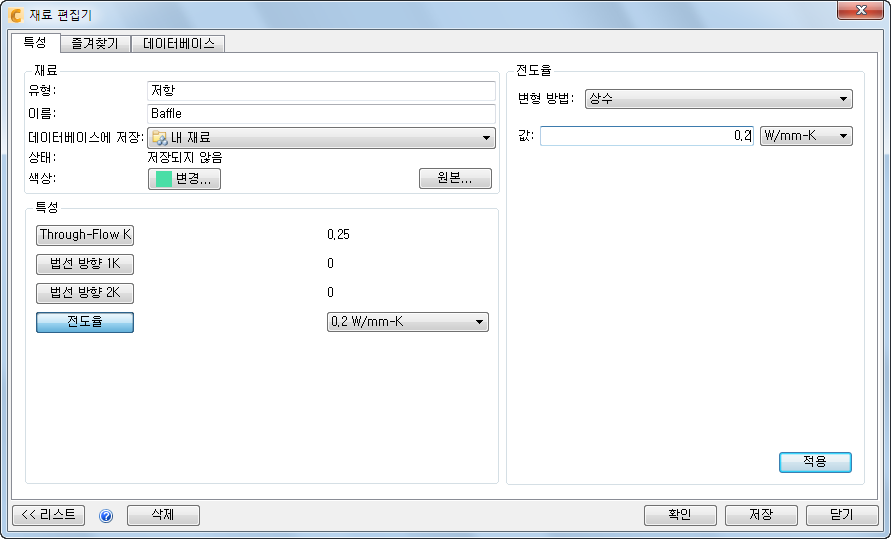

배플의 저항 재료 작성
재료 빠른 편집 대화상자를 열려면 재료 상황에 맞는 메뉴에서 편집을 클릭합니다.
유형 = 저항
재료 줄에서 편집...을 클릭합니다.
이름 필드에 이름 배플을 입력합니다.
데이터베이스에 저장 메뉴에서 내 재료를 선택합니다.
Through-Flow K 버튼 클릭
변형 방법 = 프리 영역 비율
값 = 0.25
적용을 클릭합니다.
법선 방향 1K 버튼을 클릭합니다.
변형 방법 = 프리 영역 비율
값 = 0.
적용을 클릭합니다.
법선 방향 2K 버튼을 클릭합니다.
변형 방법 = 프리 영역 비율
값 = 0.
적용을 클릭합니다.
전도율 버튼을 클릭합니다.
값 = 0.2W/mm-K
적용을 클릭합니다.
저장을 클릭합니다.
확인을 클릭합니다.
