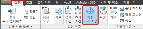

1. 설정 탭에서 메쉬 크기 조정을 클릭하여 메쉬 작업으로 전환합니다.
2. 자동 크기 조정 상황에 맞는 패널에서 자동 크기 조정을 클릭합니다.

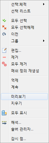

3. 모형 밖을 마우스 오른쪽 버튼으로 클릭하고 모두 선택을 클릭합니다.
4. 모형 밖을 마우스 오른쪽 버튼으로 다시 클릭하고 검토를 클릭합니다.
주: 이 프로세스를 수행해도 완전한 3D 메쉬가 생성되지 않지만 표면에 메쉬의 뷰가 생성됩니다. 1분 정도면 끝납니다.
모형의 모든 표면에 메쉬가 표시됩니다.
주: Autodesk® CFD에서는 실제 3D 메쉬에 대해 약간의 추가적인 스무딩 및 향상이 적용됩니다. 이 미리보기가 정확히 최종 메쉬는 아니지만 결과를 알기에 충분합니다.
