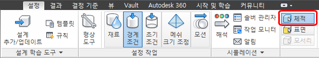

주: 점유자가 부품으로 모델링되므로 먼저 선택 모드를 체적으로 변경해야 합니다.
1. 선택 모드를 변경하려면 설정 (탭) > 선택 (패널) > 체적을 클릭합니다.

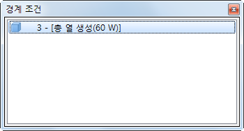

확인하려면 신속 접근 도구막대에서 선택 리스트 아이콘을 클릭하여 선택 리스트를 엽니다.
선택 대화상자는 다음과 같이 표시되어야 합니다.
이 대화상자에 다른 부품이 표시되면 이를 선택하고 설정 (탭) 선택 (패널) 선택해제를 클릭하여 선택 리스트에서 제거합니다.

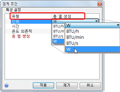

4. 경계 조건 상황에 맞는 패널에서 편집을 클릭합니다.

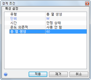

5. 유형총 열 생성인지 확인합니다. 또한 단위 행에서 W를 선택하여 단위를 와트로 설정합니다.
6. 총 열 생성 행에 60을 입력합니다.
7. 적용을 클릭합니다.

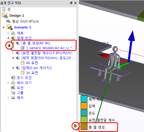

예상 결과...
8. 조건이 점유자에게 올바르게 적용되었는지 확인하려면 설계 연구 막대 및 사람 부품의 색상 줄무늬를 확인합니다.
