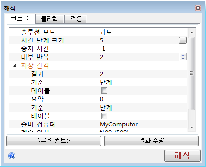

설정 탭에서 해석을 클릭합니다.
물리학 탭을 클릭합니다.
흐름 = 끄기
열 전달 = 켜기
제어 탭을 클릭합니다.
솔루션 모드 = 과도
시간 단계 크기 = 5
내부 반복 = 2
결과(저장 간격 ) = 2
계속 위치 = s100
실행할 시간 단계 = 16

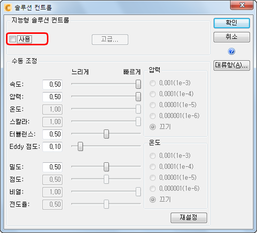

이 시뮬레이션의 첫 번째 단계에서 해석의 안정 상태 단계의 수렴 진행 과정을 관리하기 위해 지능형 솔루션 컨트롤이 사용 가능으로 설정되었습니다. 과도 단계에서는 지능형 솔루션 컨트롤을 사용 안 함으로 설정해야 합니다.
솔루션 컨트롤을 클릭합니다.
솔루션 컨트롤 대화상자에서 사용을 선택해제하고 확인을 클릭합니다.
해석을 클릭하여 해석을 시작합니다.
이렇게 설정하면 솔루션이 시간에 따라 달라집니다.
시간 단계는 5초이고 16개의 시간 단계를 실행하므로 총 80초가 소요됩니다. 이 기간 동안 과도 입구 온도의 완전한 주기가 2번 해석됩니다(기간 = 40초).
결과 저장 간격을 2로 설정하면 시간 단계마다(매 10초) 저장됩니다.
흐름 전용 열 전달이 선형이고 10번의 기본 내부 반복 수가 필요하지 않으므로 시간 단계당 내부 반복 수가 2로 감소됩니다.
