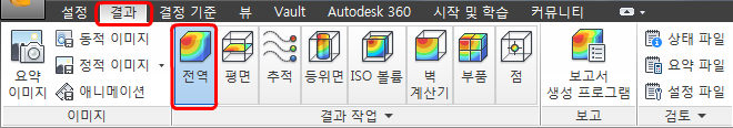

결과 탭을 클릭합니다.

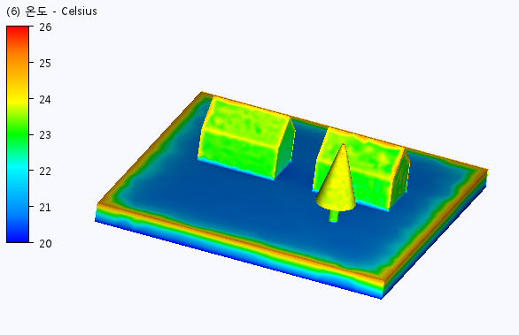

이 단계에서는 온도 및 태양열 플럭스를 검사하여 환경의 태양열 효과를 이해합니다. 주택과 나무에 의한 그림자 투영을 볼 수 있어야 합니다.
결과 탭에서 전역을 클릭합니다.
전역 상황에 맞는 패널의 전역 결과 메뉴에서 온도를 선택합니다.
주변 공기를 숨겨(마우스 가운데 클릭) 주택을 표시합니다.
주: 해석에 자연 대류를 포함한다면 온도가 좀 더 사실적일 것입니다.
주: 하늘의 태양이 매우 높으므로 주택과 나무에 의한 그림자 투영은 매우 짧아집니다. 이 환경에서는 음영이 그리 많지 않습니다.
