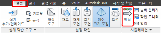

설정 탭에서 해석을 클릭합니다.

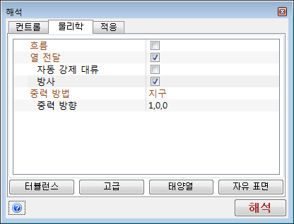

물리학 탭을 클릭합니다.
흐름 = 끄기
열 전달 = 켜기
방사 = 켜기

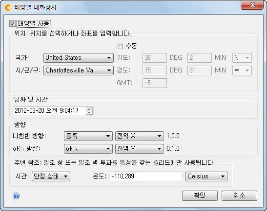

태양열 버튼을 클릭합니다.
태양열 사용을 선택합니다.
국가도시를 선택합니다.
날짜시간을 설정합니다.
주: 전역 X에 해당하는 동쪽 방향의 기본 설정이 적합하도록 모형 방향이 지정됩니다. 필요한 경우 이를 변경합니다.
확인을 클릭합니다.
