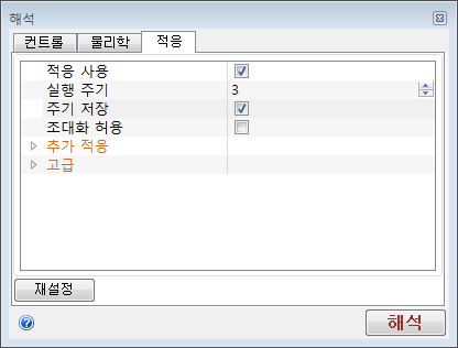

적응 탭을 클릭합니다.
적응 사용 = 켜기
실행 주기 = 3
주기 저장 = 켜기
해석을 클릭하여 해석을 시작합니다.
시뮬레이션은 다음과 같은 4개의 주기를 실행합니다.

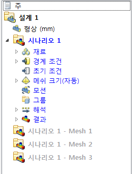

설계 연구가 끝나면 시나리오 1에 최종 메쉬가 포함됩니다. 시나리오 1 - 메쉬 1, 시나리오 1 - 메쉬 2 및 시나리오 1 - 메쉬 3에는 중간 메쉬가 포함됩니다. 설계 연구 막대는 다음과 같아야 합니다.
