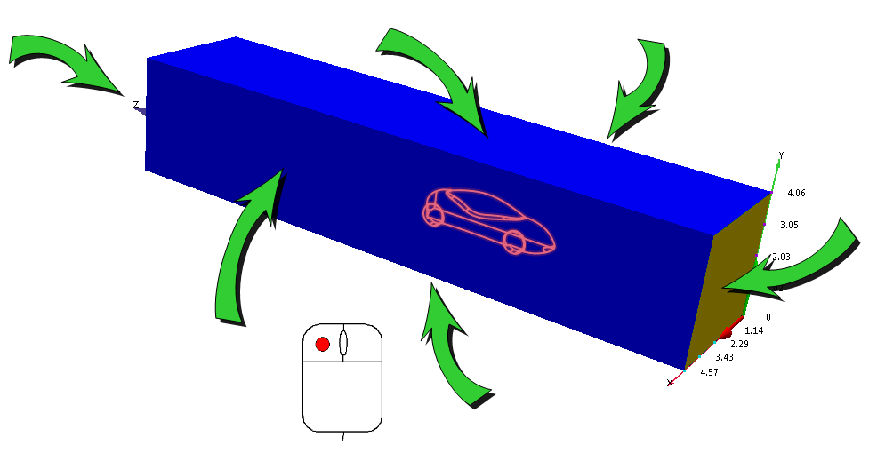

벽 결과 대화상자에서 모두 선택을 클릭합니다.
자동차가 아닌 모든 표면을 마우스 왼쪽 버튼으로 클릭하여 선택해제합니다.
주: 즉, 풍동의 입구, 출구 및 네 개 측면입니다. 표면을 선택해제하면 해당 경계가 더 이상 빨간색으로 강조 표시되지 않습니다.
