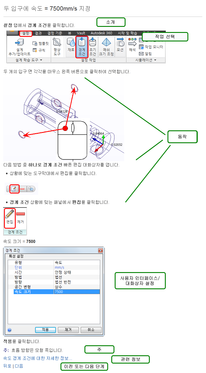

각 튜토리얼은 여러 단계로 나뉘고 각 단계는 별도의 항목으로 제공됩니다. 모든 단계는 다음 예와 같이 유사한 형식을 공유합니다.
브라우저와 Autodesk® CFD를 나란히 배치하면 예제를 편리하게 사용할 수 있습니다. 대부분의 단계는 브라우저 폭을 축소해서 좁게 배치됩니다.
