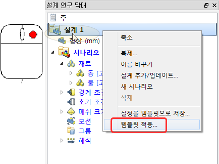

설계 분기를 마우스 오른쪽 버튼으로 클릭하고 템플릿 적용...을 선택합니다.

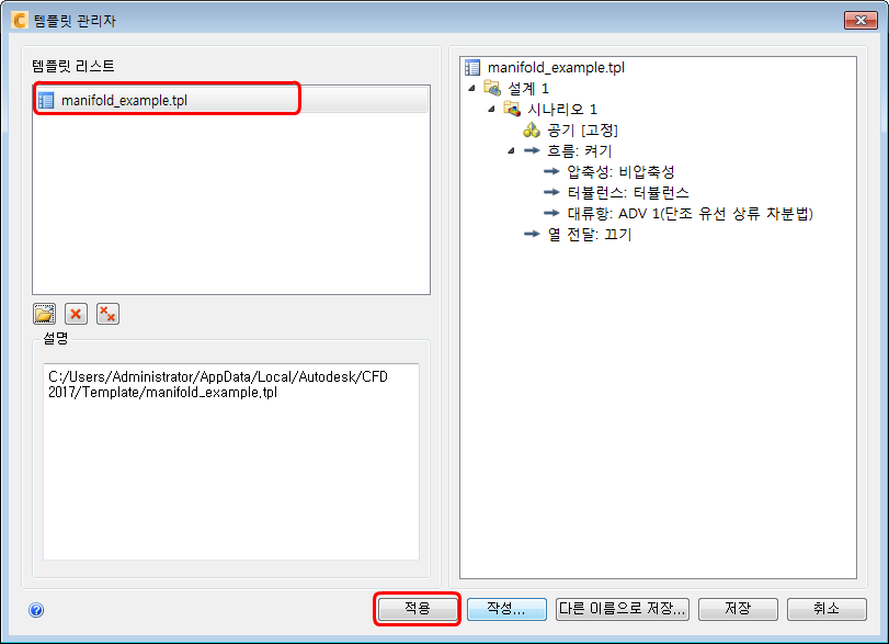

faucet_example.tpl을 선택하고 적용을 클릭합니다.
프롬프트에서 를 클릭합니다.

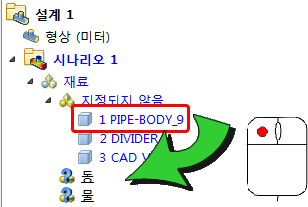

주: 설계 연구 막대의 부품으로 설정을 끌거나 모형으로 직접 끌어 설정을 적용할 수 있습니다. 이 단계에서는 설계 연구 막대의 부품 이름 위로 설정을 끕니다.
Pipe-Body 부품을 마우스 왼쪽 버튼으로 클릭하고 구리 재료로 끕니다.
Divider 부품을 마우스 왼쪽 버튼으로 클릭하고 구리 재료로 끕니다.

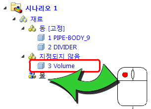

Volume 부품을 마우스 왼쪽 버튼으로 클릭하고 재료로 끕니다.
