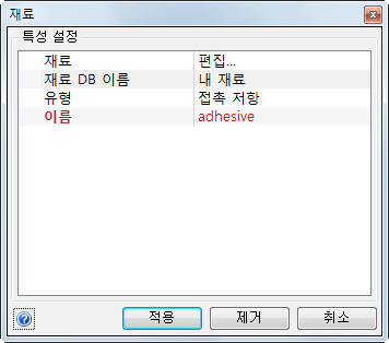

다음 방법 중 하나로 재료 빠른 편집 대화상자를 엽니다.
- 재료 상황에 맞는 패널에서 편집을 클릭합니다.
재료 DB 이름 = 내 재료
재료 빠른 편집 대화상자에서 유형 = 접촉 저항을 지정합니다.
이름 = 접착
적용을 클릭합니다.
