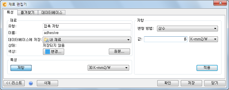

접촉 저항 재료 작성
재료 빠른 편집 대화상자를 열려면 재료 상황에 맞는 메뉴에서 편집을 클릭합니다.
설정 탭에서 선택 모드를 표면으로 설정합니다.
유형접촉 저항으로 변경합니다.
재료 줄에서 편집...을 클릭합니다.
이름 필드에 이름 접착을 입력합니다.
데이터베이스에 저장 메뉴에서 내 재료를 선택합니다.
값 = 6K-mm2/W
적용을 클릭합니다.
저장을 클릭합니다.
확인을 클릭합니다.
