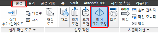

설정 탭에서 메쉬 크기 조정을 클릭합니다.
다음 방법 중 하나를 사용하여 자동 메쉬 크기 조정을 적용하십시오.

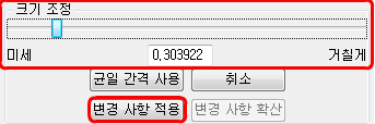

왼쪽의 집을 선택합니다.
메쉬 크기를 수정하려면 다음 중 하나를 수행합니다.
크기 조정 슬라이더를 0.3으로 밉니다.
변경 사항 적용 클릭

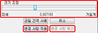

오른쪽의 집을 선택합니다.
크기 조정 슬라이더를 0.6으로 밉니다.
변경 사항 적용 클릭
변경 사항 확산을 클릭합니다.
