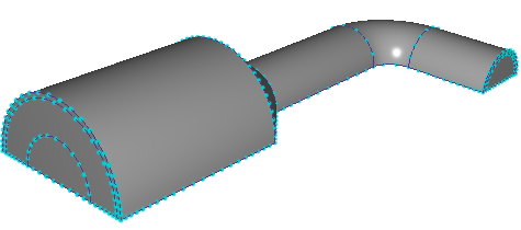

마우스 왼쪽 버튼을 클릭하고 상황에 맞는 도구막대에서 자동 크기 조정을 클릭합니다.
자동 크기 조정
상황에 맞는 패널에서
자동 크기 조정
을 클릭합니다.
주:
결과는 다음과 같아야 합니다.
