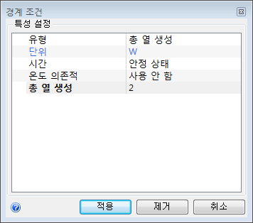

작은 칩의 총 열 생성
설정 탭에서 선택 모드를 체적으로 설정합니다.
그래픽 창에서 마우스 오른쪽 버튼을 클릭하고 그룹을 선택합니다. 작은 칩 그룹을 선택합니다.
다음 방법 중 하나로 경계 조건 빠른 편집 대화상자를 엽니다.
유형 = 총 열 생성
단위 = W
총 열 생성 = 2
적용을 클릭합니다.
총 열 생성 경계 조건에 대한 자세한 정보
