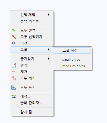

PCB 그룹 작성
주: PCB 부품 그룹의 경우 직접 선택 방법을 사용합니다.
케이싱 및 공기 부품을 숨깁니다.
모든 부품을 선택해제하여 중간 칩이 더 이상 선택되지 않도록 한 다음 3개의 PCB 부품을 선택합니다.
마우스 오른쪽 버튼을 클릭하고 메뉴에서 그룹 > 그룹 작성을 선택합니다.
그룹 이름으로 PCB를 입력합니다. 그룹 유형을 형상으로 둡니다.
확인을 클릭합니다.
주: PCB 그룹이 작성되고 선택된 세 개의 보드 부품으로 채워집니다.
