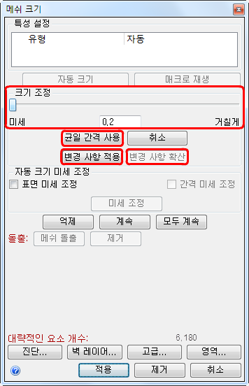

총알 표면 및 근처에서 메쉬 미세 조정
주: 형상이 간단하므로 총알 주위의 기본 메쉬 분포를 미세 조정해야 합니다.
총알 및 미세 조정 영역 선택
메쉬 크기를 수정하려면 다음 중 하나를 수행합니다.
크기 조정 슬라이더를 0.2로 이동합니다.
균일 간격 사용을 클릭합니다.
변경 사항 적용 클릭
변경 사항 확산을 클릭합니다.
총알 주위의 추가 요소에 집중하기 위해 벽 레이어 수를 늘립니다.
자동 크기 조정 상황에 맞는 패널에서 벽 레이어를 클릭합니다.
벽 레이어 대화상자에서 레이어 수 슬라이더를 10으로 끌고 확인을 클릭합니다.
