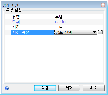

다음 방법 중 하나로 경계 조건 빠른 편집 대화상자를 엽니다.
유형 = 온도
단위 = 섭씨
시간 = 과도
시간 곡선 = 램프 단계

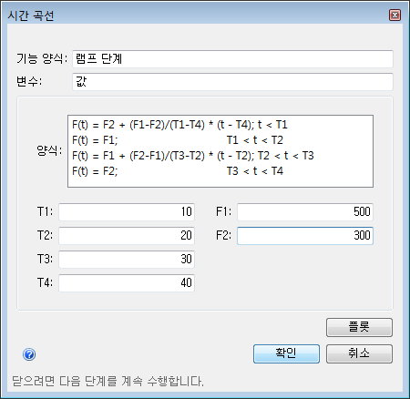

시간 곡선 대화상자:
T1 = 10, T2 = 20, T3 = 30, T4 = 40
F1 = 500, F2 = 300
확인을 클릭합니다.
적용을 클릭합니다.
주: 이로 인해 입구 온도가 500 °C에서 300 °C까지 달라집니다.
