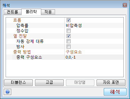

설정 탭에서 해석을 클릭합니다.
물리학 탭을 클릭합니다.
흐름 = 켜기
열 전달 선택
중력 방법 = 지구
중력 방향 = 0, 0, -1
제어 탭을 클릭합니다.
반복 = 200
해석을 클릭하여 해석을 시작합니다.
