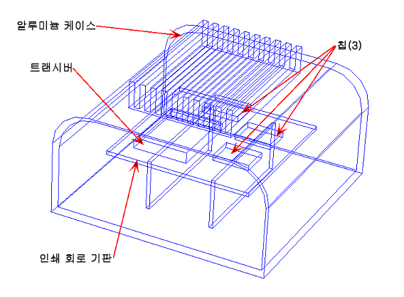

이 튜토리얼에서는 자연 대류에 의해서만 냉각되는 밀폐된 통신 모듈의 공기 흐름 및 온도 분포를 해석합니다.
알루미늄 엔클로저에는 일부 열 생성 구성요소가 있습니다. 팬과 다른 활성 장치는 구성요소 냉각을 제공하는 데 사용되지 않습니다. 모든 열 전달은 엔클로저 내의 부력 구동 흐름과 외부 케이싱으로의 전도에 의해 발생합니다.
공기 정체 환경에서 모듈을 시뮬레이션합니다. 즉, 주변 공기의 자연 대류가 구성요소에 의해 소멸되는 열을 제거하기 위한 기본 메커니즘입니다. 외부 공기를 시뮬레이션하지 않으므로 엔클로저의 외부 표면에 적용된 필름 계수(대류) 경계 조건을 사용해서 시뮬레이션합니다.
