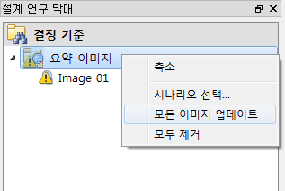

결과 비교를 시작하려면 비교 결정 기준 탭을 클릭합니다.
결정 기준에서 요약 이미지 분기를 마우스 오른쪽 버튼으로 클릭하고 모든 이미지 업데이트를 클릭합니다.

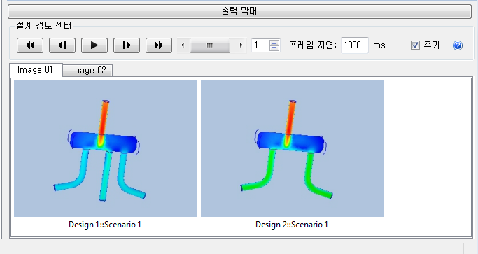

출력 막대의 설계 검토 센터 탭에는 이제 다음이 표시됩니다.
주: 각 설계의 썸네일 뷰가 출력 막대에 나타납니다. 기본적으로 첫 번째 뷰는 그래픽 창에 표시됩니다.
슬라이더 및 설계 검토 센터 영역의 "VCR" 컨트롤을 사용하여 두 설계를 비교합니다.

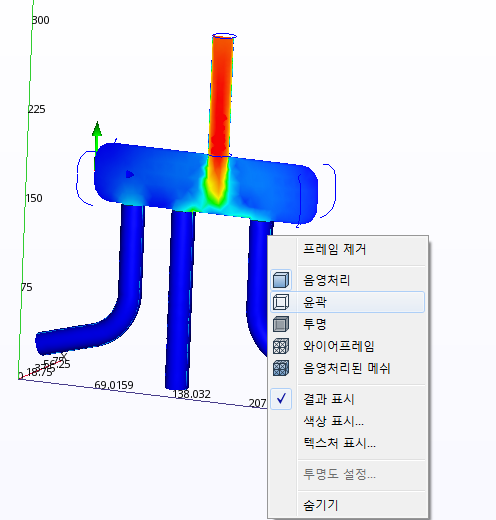

매니폴드 다리는 음영처리가 아닌 윤곽 상태로 표시되어야 합니다. 음영처리되어 있다면 각 다리를 마우스 오른쪽 버튼으로 클릭하고 윤곽을 선택하여 모양을 변경합니다.
