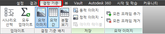

1. 리본에서 결정 센터 탭을 클릭합니다.

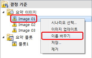

2. 다음과 같이 이미지 01의 이름을 변경합니다.
- a. 이미지 01을 마우스 오른쪽 버튼으로 클릭하고 이름 바꾸기를 클릭합니다.

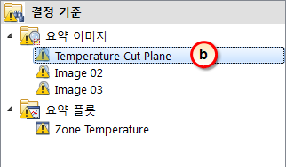

- b. Temperature Cut Plane이라고 입력합니다.

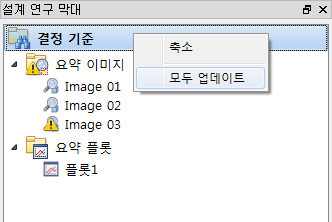

5. 결정 센터 배너를 마우스 오른쪽 버튼으로 클릭하고 모두 업데이트를 클릭합니다.

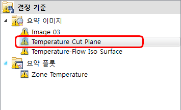

6. 결정 센터에서 다음과 같이 Temperature Cut Plane 요약 이미지를 활성화합니다.
- a. Temperature Cut Plane을 마우스 왼쪽 버튼으로 클릭합니다.

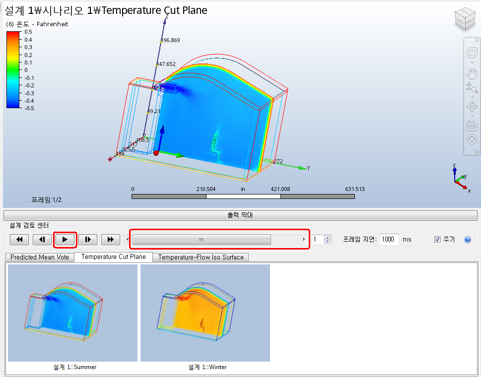

7. 두 시나리오 결과를 비교하려면 재생 버튼을 클릭하거나 슬라이더를 끕니다.
주: 재생을 클릭하면 두 시나리오가 그래픽 창에서 교대로 나타납니다. 이는 시뮬레이션을 직접 비교하는 좋은 방법입니다.
주: 이러한 이미지는 점유자를 관통하는 단면의 온도를 보여줍니다. 여름 시나리오에서는 찬 공기가 빠르게 내려와 뒤에서 점유자를 감쌉니다. 겨울 시나리오에서는 따뜻한 공기가 부력으로 인해 올라가 방 주위를 순환합니다.
