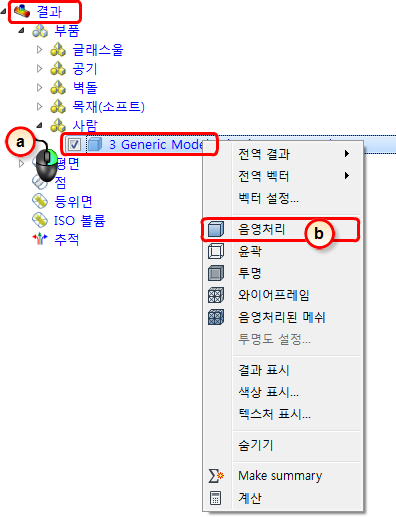

1. 점유자가 음영처리 상태로 표시되는지와 홀이 윤곽으로 표시되는지 확인합니다. 이러한 경우가 아니면 다음 단계를 수행합니다.

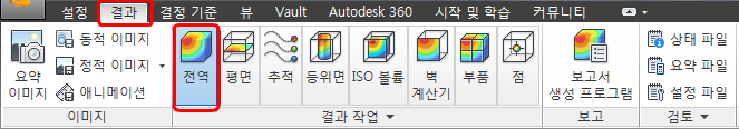

2. 결과 탭에서 전역을 클릭합니다.
3. 전역 상황에 맞는 패널에서 예상 평균 온열감을 선택하여 표시된 결과를 예상 평균 온열감으로 변경합니다.

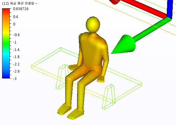

언뜻 보았을 때 점유자가 심하게 불편해 보이지는 않는 것 같습니다. 동지 시나리오의 결과와 비교해야 하므로 먼저 하지 이미지를 캡처합니다.
