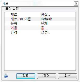

다음 방법 중 하나로 재료 빠른 편집 대화상자를 엽니다.
- 재료 상황에 맞는 패널에서 편집을 클릭합니다.
재료 빠른 편집 대화상자에서 유형 = 유체를 선택합니다.
이름 = 물

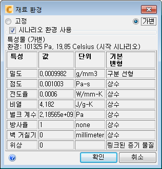

밀도를 변경할 수 있으려면 환경 줄에서 설정...을 클릭합니다. 재료 환경 대화상자에서 가변을 선택하고 확인을 클릭합니다.
적용을 클릭합니다.
주: 이것은 부력 해석이 아니며, 솔루션 안정성을 높이기 위해 밀도가 달라질 수 있습니다.
