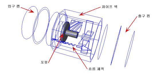

이 자습서에서는 축 체크 밸브 내의 유동 구동 선형 동작을 시뮬레이션하여 특정 물 유량을 얻기 위한 밸브 개구부 거리를 파악합니다.
끝은 CAD 도구로 마무리되었으므로 흐름 체적이 자동으로 작성되었습니다. CAD 도구에서 캡을 생략하고 Autodesk® CFD에서 보이드 채우기 형상 도구를 사용하여 내부 체적을 작성하기 위한 대체 CAD 전략을 사용할 수도 있습니다.
스프링은 포핏에 대해 저항을 제공하고, 유량이 특정 임계값 미만인 동안에는 포핏이 닫힌 상태를 유지합니다. 유량이 증가하면 유체 역학적 힘이 스프링 저항력보다 커지므로 포핏이 열립니다.
설정의 일부로, 포핏의 초기 위치, 포핏의 이동 제한 및 저항 스프링의 매개변수를 정의합니다.
