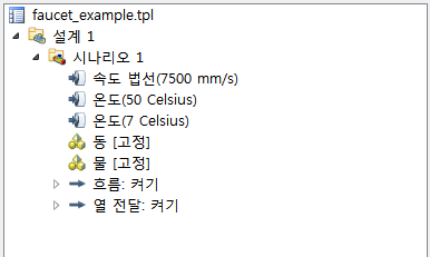

이 해석에서는 흐름 및 열 전달 둘 다를 해석하여 템플릿에서 모두 활성화하려고 합니다.
흐름을 마우스 오른쪽 버튼으로 클릭하고 편집...을 선택합니다.
흐름 및 열 전달이 둘 다 선택되어 있는지 확인한 후 확인을 클릭합니다.
주: 변경 사항을 취소하려면 오른쪽 위 구석에 있는 "X" 버튼을 클릭합니다.
주: 템플릿은 다음과 같아야 합니다.
저장을 클릭한 다음 템플릿 관리자를 닫습니다.
