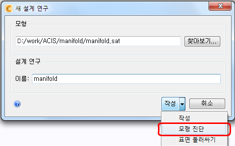

CAD 응용프로그램을 사용하지 않고 형상을 CFD로 직접 가져올 때 MAT를 활성화할 수도 있습니다. 다음 이미지와 같이 버튼 메뉴에서 모형 진단 옵션을 선택합니다. 이 옵션을 선택한 경우 모형이 MAT로 열립니다.
