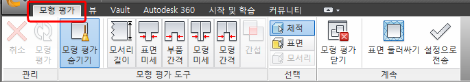

MAT 환경은 CFD 응용프로그램의 애드인으로 작동합니다. MAT가 활성 상태일 때는 리본에서 모형 평가 탭을 사용할 수 있습니다. 모형 평가 탭이 표시되지 않으면 여기를 클릭하여 MAT 활성화에 대해 자세히 알아보십시오.

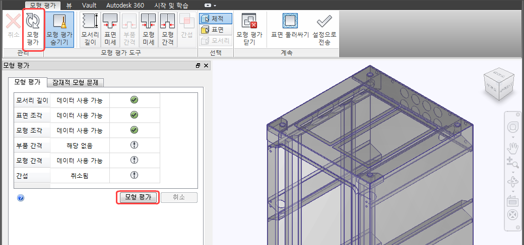

해석 관리

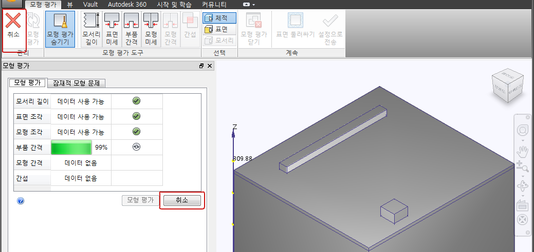

MAT 환경을 시작하면 CAD 모형이 열리면서 MAT가 단계별로 다양한 해석을 진행하고 모형 평가 탭이 활성화됩니다. 검색기는 모형 평가 탭에 각 해석의 진행 상태를 표시하고 해당 해석이 완료되면 초록색 확인 표시가 나타납니다. 모든 해석이 완료되기 전에는 취소를 클릭하여 진행 중인 작업 및 대기 중인 작업을 취소할 수 있습니다.
모형의 해석을 다시 시작하려면 모형 평가를 클릭합니다. 불완전한 해석만이 아닌 모든 해석이 수행됩니다.

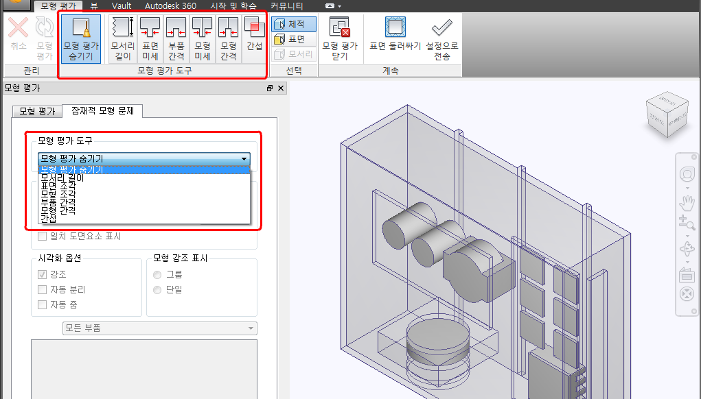

해석이 완료되면 연관된 평가 도구를 사용할 수 있습니다. 리본의 모형 평가 도구 패널 명령을 사용하여 도구에 액세스할 수 있습니다. 잠재적 모형 문제 검색기 탭의 모형 평가 도구 드롭다운에서도 동일한 도구에 액세스할 수 있습니다. 해석을 실행하고 있는 경우에도 사용 가능한 도구를 클릭하여 모형을 평가할 수 있습니다.
세 가지 평가 도구인 모서리 길이, 표면 미세및 부품 간격을 사용하여 모형에 부품 문제가 있는지 평가합니다. 다른 세 개의 명령인 모형 조각, 모형 간격 및 간섭을 사용하여 조립품 문제를 평가할 수 있습니다.

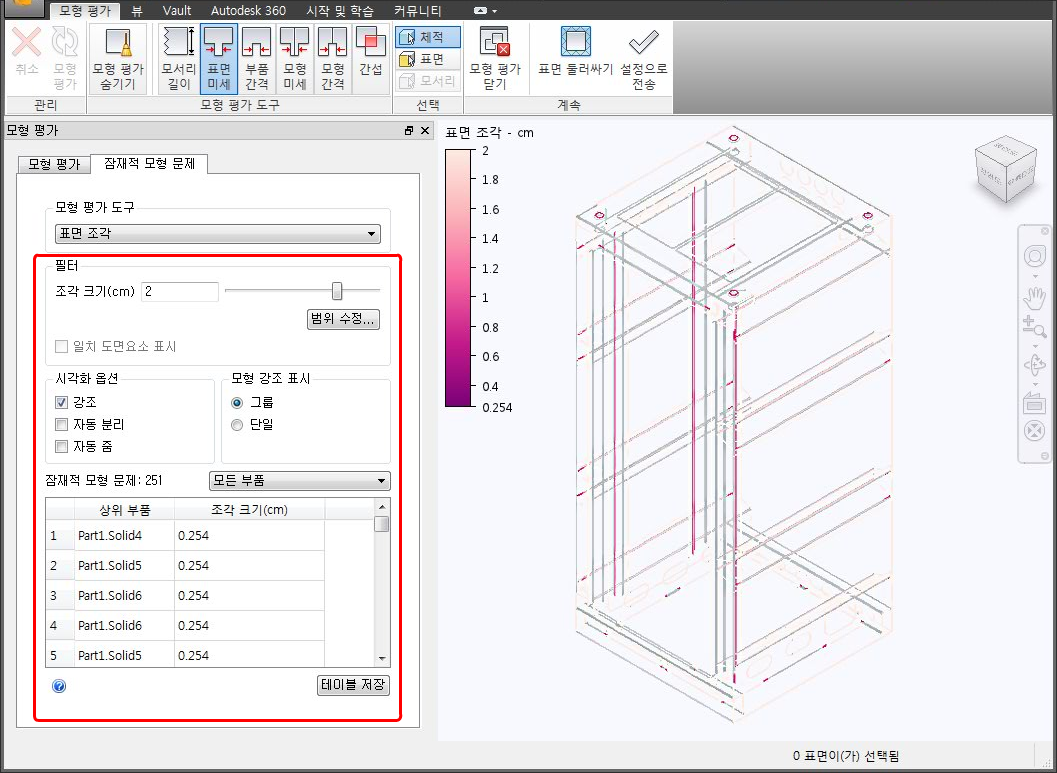

다음 도구 설정 및 컨트롤을 사용하여 모형의 잠재적 문제를 찾을 수 있습니다. 다음 이미지는 표면 조각 도구가 활성화되어 있을 때의 사용자 인터페이스를 보여 주지만 각 도구의 설정 및 컨트롤은 비슷합니다.
부품 평가 및 조립품 평가 항목을 참조하여 모델링 상황에서 도구를 사용하는 최상의 방법을 알아보십시오.

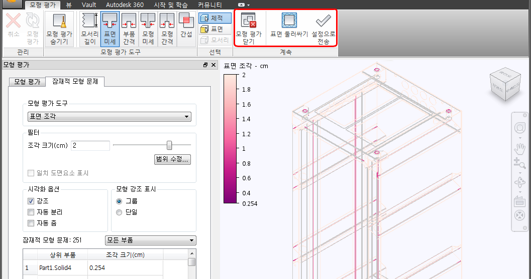

MAT 종료
CFD에서 CAD 모형을 시뮬레이션할 준비가 되면 설정으로 전송 또는 표면 둘러싸기를 클릭합니다. 모형에 더 많은 작업이 필요하면 모형 평가 닫기를 클릭하여 CFD 및 MAT를 종료합니다. MAT 작업은 CAD 모형을 변경하지 않습니다. CAD 패키지에서 필요한 작업을 수행하면 해당 모형 형상을 얻을 수 있습니다. CAD에서 작업이 끝나면 모형을 MAT로 다시 보낸 후 CFD에서 사용할 수 있는지 확인하십시오.
