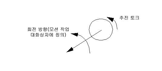

모션의 참조 방향으로 적용될 경우 추진 토크는 양수입니다(모션 작업 대화상자에 지정). 음의 추진 토크는 반대 방향으로 작용합니다.
추진 토크의 예로는 전자기 및 기타 본체 토크, 해석 형상에서 생략된 객체로 인해 작용하는 토크가 있습니다. 이 토크는 모션 방향(모션 작업 대화상자에 지정)과 같은 방향으로 작용합니다.
추진 토크는 이동 방향으로 중력이 작용하는 경우 객체에 대한 중력을 나타내는 데 사용할 수 있습니다. 회전 중심에 도심을 연결하는 모멘트 암 길이와 객체 중량을 곱한 추진 토크를 지정합니다.

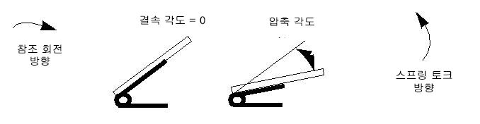

시간 = 0에서 객체가 스프링에 닿지 않으면 구성은 다음과 같을 수 있습니다.
주: 스프링 토크 및 각도는 양수 값입니다.
시간 = 0에서 객체가 스프링에 닿는 경우 접속 각도는 0입니다.

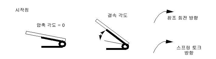

시간 = 0에서 스프링이 객체로 인해 완전히 압축되면 압축 각도는 0이고 접속 각도는 스프링이 더 이상 압축되지 않는 각도가 됩니다.
주: 그림과 같이 스프링 및 각도는 음수 값입니다.

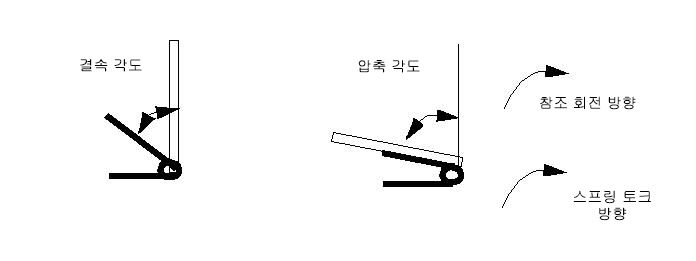

객체가 참조 각도의 반대 각도로 회전하여 스프링에 닿도록 흐름이 진행되는 경우 결속 각도 및 압축 각도는 음수 값으로 적용되어야 합니다.
주: 스프링 토크 및 각도는 음수 값입니다.
