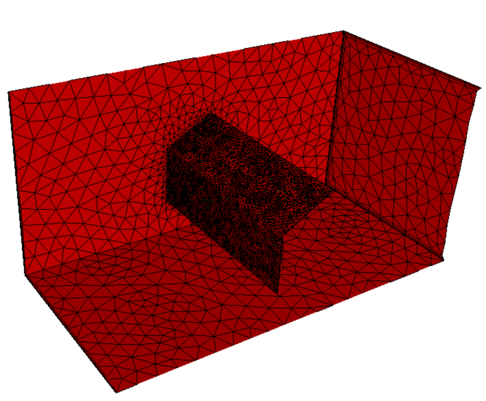

다음 모형에는 체적으로 모델링된 얇은 벽의 장애물이 포함되어 있습니다. 이 체적을 나타내는 데 필요한 요소 크기는 매우 작으므로(부품이 매우 얇기 때문) 요소 수는 많습니다(약 158,000개 요소).

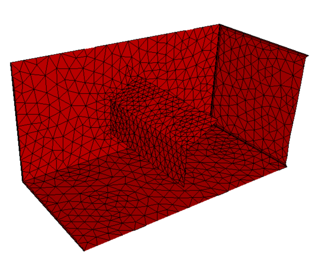

그러나 이 모형은 표면 부품을 사용하여 얇은 장애물을 나타냅니다. 표면 부품의 요소 크기는 주변 공기의 요소 크기와 크게 다르지 않으며 전체적인 요소 수(모형 크기)가 훨씬 더 작습니다(약 38,000개 요소).
