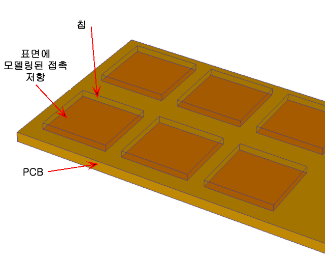

접촉 저항
접촉 저항 재료는 3D 모형에서 결합 대상 면의 결점 및 작은 간격으로 인해 두 부품(일반적으로 칩과 열 싱크 또는 칩과 보드)의 인터페이스에서 발생하는 열 전달에 대한 저항을 시뮬레이션하는 데 사용됩니다.
다른 표면 부품 적용 분야와 달리 접촉 저항에는 두께가 필요하지 않습니다. 저항 매개변수만 필요합니다. 접촉 저항이 두 솔리드 간에 적용된 경우 표면 부품에 수직인 온도 그라데이션만 고려됩니다. 평면 온도 그라데이션은 무시됩니다.

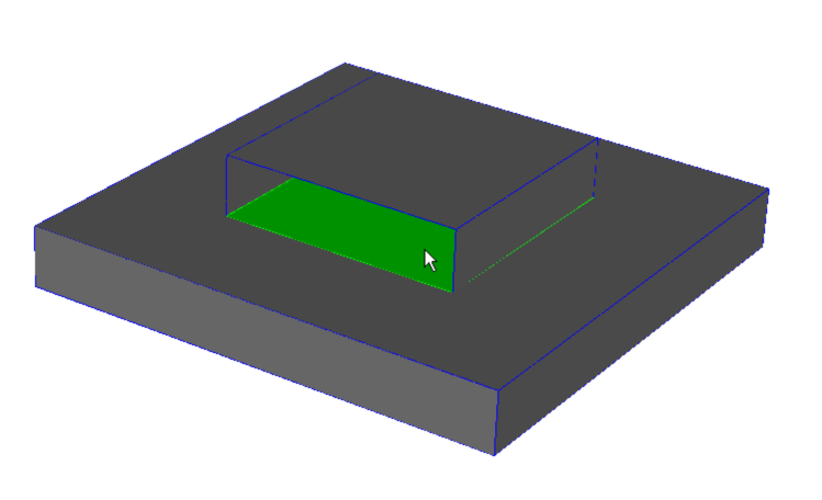

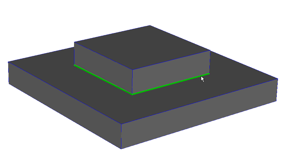

접촉 저항 재료를 작성하려면 선택 모드를 표면으로 설정합니다. 재료 빠른 편집 대화상자를 열고 유형을 접촉 저항으로 설정합니다. 편집을 클릭하면 재료 편집기가 열립니다.
  1. 이름 필드에 재료 이름을 지정하여 시작합니다.
  2. 저항 값 및 관련된 단위를 입력합니다.
  3. 적용 버튼을 클릭합니다.
  4. 확인 버튼을 클릭하여 대화상자를 닫습니다.
