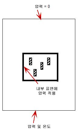

장치에 흐름이 포함되지만 외부 흐름 영역에서 분리되도록 완전히 봉인되면 내부 유체 영역 내에 압력 조건이 필요합니다. 이 내용은 아래의 "굴뚝" 접근 방법에 설명되어 있습니다.
솔리드 부품의 습식(내부) 표면에 압력 조건을 지정합니다(솔리드 재료여야 함). 이렇게 하면 흐름이 이 표면을 통과할 수 없지만 내부 영역을 수치적으로 적절히 정의하려는 요구는 충족됩니다. 완전히 분리된 모든 유체 영역의 압력 조건 요구 사항은 위에 표시된 모든 구성에 적용됩니다("굴뚝", " 버킷 " 및 "매달림"). |
