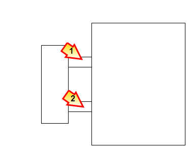

시스템(2)에 잠기지 않도록 열 교환기(1) 작성
입구(1) 및 출구(2)에 체적을 구성하여 시스템에서 장치 간격을 띄우기
열 교환기는 시스템에 닿지 않아야 합니다. 두 확장의 재료는 시스템 작업 유체여야 합니다.

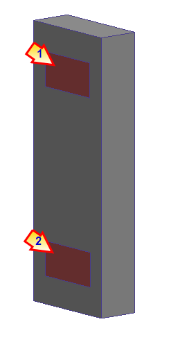

별도의 단일 평면형 표면을 사용하여 입구(1) 및 출구(2) 구성
주: 여러 표면으로 구성되는 개구부는 지원되지 않습니다.
시뮬레이션이 끝나면 열 교환기 개구부가 요약 파일에 시스템 개구부로 표시됩니다.
- 열 교환기 입구가 모형 출구로 나타납니다(압력 = 0).
- 열 교환기 출구가 모형 입구로 나타납니다(체적 유량).

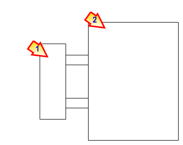

CRAC 장치
데이터 센터 CRAC 장치를 시뮬레이션할 때 장치를 완전히 시스템 외부에 두는 것이 항상 가능하지는 않을 수 있습니다(위 참조).
좋은 방법은 열 교환기 장치(1)를 CRAC 장치(2) 내부에 배치하고 CRAC 장치 부품을 억제(메쉬하지 않음)하는 것입니다.
열 교환기 장치는 시스템의 메쉬에 접하지 않습니다(입구 및 출구 제외). 이를 통해 열 교환기가 시스템 내에 잠겨 있지 않아야 하는 요구 사항이 충족됩니다.
CRAC에서 열 교환기 장치를 정의하는 예를 보려면 여기를 클릭하십시오.
