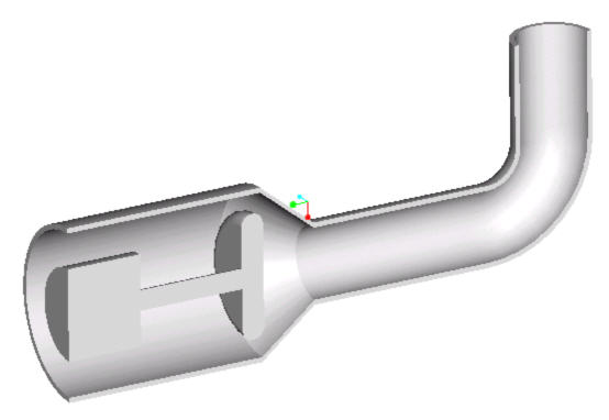

내부 흐름
내부 흐름의 경우 기존 주변 형상에서 흐름 코어를 작성해야 합니다. 볼륨 외벽이 생략되고(외벽을 열 전달 계산의 일부로 사용하지 않을 경우) 파이프의 내부 볼륨이 모델링됩니다.
반대로, 구조 해석에서는 파이프 벽이 메쉬되고 내부가 계산 영역에서 생략됩니다.
이러한 점을 다음과 같이 다른 방식으로 고려할 수 있습니다.

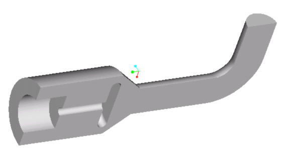

파이프가 물로 채워지고 물을 얼릴 수 있습니다. 이제 파이프 벽이 제거되고 얼음의 솔리드 볼륨만 남아 있다고 상상해 보십시오. 이 볼륨은 바로 유체가 있는 위치이며, 해당 파이프를 통과해 흐른 흐름의 CFD 해석을 위해 작성 및 메쉬되는 형상입니다.
흐름 볼륨은 CAD 도구(Pro/Engineer, Inventor, CoCreate, Solid Edge, SpaceClaim, UGNX, SolidWorks)에서 직접 작성하거나, Autodesk® CFD 보이드 채우기 형상 도구를 사용하여 작성할 수 있습니다. 추가 기술은 각 개구부가 포함된 CAD 모형에서 볼륨을 작성하는 것입니다. Autodesk® CFD는 자동으로 부품을 작성하여 완전히 바인딩된 밀폐 보이드를 채웁니다.
내부 흐름 볼륨을 보여주는 예
