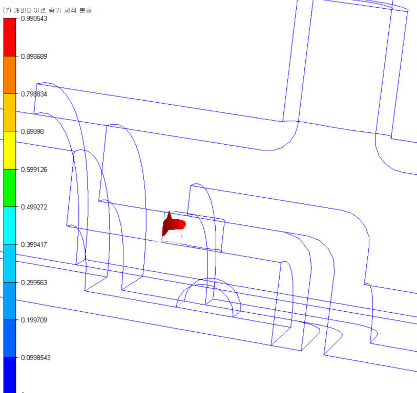

가시화
해석 실행이 완료되면 캐비테이션 증기 체적 분율을 플로팅하여 캐비테이션 영역을 시각화합니다. 이 수량은 분율이며, 0부터 1까지 변할 수 있습니다. 값 1은 100% 증기 버블을 나타냅니다. 캐비테이션 위치를 시각화하는 가장 편리한 방법은 등위면을 사용하는 것입니다. 이 분율 값을 1로 설정하면(또는 닫기) 캐비테이션 영역의 3D 뷰를 플로팅합니다.
