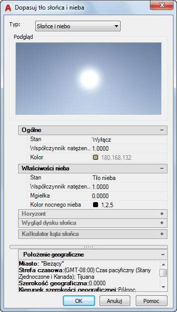

Okno dialogowe Dopasuj tło słońca i nieba
Definiuje położenie, kolor i efekty słońca i nieba dla widoku.
Dostępne jedynie przy przebiegu prac oświetlenie fotometryczne (LIGHTINGUNITS = 1 lub 2).
Lista opcji
Wyświetlane są następujące opcje.
Podgląd
Wyświetla efekty bieżących ustawień słońca i nieba dla bieżącego widoku.
Ogólne
Ustawia i modyfikuje ogólne właściwości słońca.
Stan
Włącza i wyłącza słońce.
Współczynnik natężenia
Ustawia intensywność lub jasność słońca. Im większa liczba, tym jaśniejsze światło.
Kolor
Steruje kolorem światła.
Właściwości nieba
Stan
Określa, czy oświetlenie od nieba jest obliczane podczas renderowania. Ta właściwość nie ma znaczenia dla oświetlenia rzutni lub tła. Po prostu udostępnia niebo jako pobierane źródło światła dla renderowania.
Oferuje sposób zwiększenia efektów światła nieboskłonu.
Mgiełka
Określa wielkość efektu rozproszenia w atmosferze.
Kolor nocnego nieba
Określa kolor nocnego nieba.
Poziom
Ta kategoria właściwości dotyczy wyglądu i położenia płaszczyzny podłoża.
Wysokość
Określa bezwzględne położenie płaszczyzny podłoża względem globalnego zera. Ten parametr reprezentuje długość przestrzeni globalnej i powinien być sformatowany przy użyciu bieżącej jednostki długości.
Rozmaż
Określa stopień rozmycia między płaszczyzną podłoża a niebem.
Kolor podłoża
Określa kolor płaszczyzny podłoża.
Wygląd dysku słońca
Ta kategoria właściwości dotyczy jedynie tła.
Skala dysku
Określa skalę tarczy słońca (1.0 = poprawna wielkość).
Natężenie blasku
Określa natężenie blasku słońca.
Natężenie światła tarczy
Określa natężenie tarczy słońca.
Kalkulator kąta Słońca
Data
Wyświetla bieżące ustawienie daty.
Godzina
Wyświetla bieżące ustawienie godziny.
Uwzględnij czas letni/zimowy
Wyświetla bieżące ustawienie czasu letniego/zimowego.
Azymut
Umożliwia wyświetlenie azymutu słońca, tzn. kąta jego położenia względem linii horyzontu, licząc od północy w kierunku zgodnym z ruchem wskazówek zegara.
Elewacja
Umożliwia wyświetlenie kąta słońca w kierunku pionowym nad horyzontem. Maksymalna wartość to 90 stopni odpowiadająca położeniu słońca bezpośrednio nad głową.
Wektor źródłowy
Umożliwia wyświetlenie współrzędnych kierunku słońca.
Położenie geograficzne
Wyświetla bieżące ustawienia położenia geograficznego. Jeśli miasto nie jest zapisane wraz z szerokością i długością geograficzną, jego nazwa nie pojawia się na liście.
