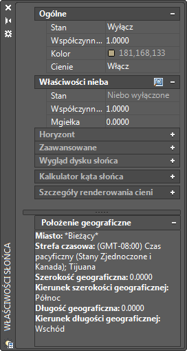

Paleta Właściwości słońca
Ustawia i modyfikuje właściwości słońca i nieba.
Lista opcji
Wyświetlane są następujące opcje.
Ogólne
Ustawia i modyfikuje ogólne właściwości słońca.
Stan
Włącza i wyłącza słońce. Jeśli oświetlenie nie jest włączone, to ustawienie nie daje żadnych efektów.
Współczynnik natężenia
Ustawia intensywność lub jasność słońca. Zakres obejmuje wartości od 0 (brak światła) do maksimum. Im większa liczba, tym jaśniejsze światło.
Kolor (tylko tryb pracy ze standardowym oświetleniem)
Steruje kolorem światła.
Właściwości nieba
Ogólne właściwości nieba to:
Stan
Określa, czy oświetlenie od nieba jest obliczane podczas renderowania. Ta właściwość nie ma znaczenia dla oświetlenia rzutni lub tła. Po prostu udostępnia niebo jako pobierane źródło światła dla renderowania. Opcja ta nie steruje tłem. Wartości to Niebo wyłączone, Tło nieba, Tło i oświetlenie nieba. [Niebo wyłączone] to wartość domyślna.
Oferuje sposób zwiększenia efektów światła nieboskłonu. Wartości to od 0 do MAKS. Domyślna wartość to [1.0].
Mgiełka
Określa wielkość efektu rozproszenia w atmosferze. Wartości to od 0.0 do 0,0-15,0. Domyślna wartość to [0.0].
Kolor nocnego nieba
Określa kolor nocnego nieba.
Poziom
Ta kategoria właściwości dotyczy wyglądu i położenia płaszczyzny podłoża.
Wysokość
Określa bezwzględne położenie płaszczyzny podłoża względem globalnego zera. Ten parametr reprezentuje długość przestrzeni globalnej i powinien być sformatowany przy użyciu bieżącej jednostki długości. Dopuszczalne wartości należą do przedziału od -10.0 do +10.0, a [0.0] to wartość domyślna.
Rozmaż
Określa stopień rozmycia między płaszczyzną podłoża a niebem. Wartości to od 0.0 do 0-10. Domyślna wartość to [.1].
Kolor podłoża
Określa kolor płaszczyzny podłoża.
Wygląd dysku słońca
Ta kategoria właściwości dotyczy jedynie tła. Sterują wyglądem dysku słońca.
Skala dysku
Określa skalę tarczy słońca (1.0 = poprawna wielkość).
Natężenie blasku
Określa natężenie blasku słońca. Dostępne są wartości 0.0-25.0.
Natężenie światła tarczy
Określa natężenie tarczy słońca. Dostępne są wartości 0.0-25.0.
Kalkulator kąta Słońca
Ustawia kąt słońca.
Data
Wyświetla bieżące ustawienie daty.
Godzina
Wyświetla bieżące ustawienie godziny.
Uwzględnij czas letni/zimowy
Wyświetla bieżące ustawienie czasu letniego/zimowego.
Azymut
Umożliwia wyświetlenie kąta słońca na horyzoncie liczonego zgodnie z ruchem wskazówek zegara od kierunku północy. To ustawienie jest tylko do odczytu
Elewacja
Umożliwia wyświetlenie kąta słońca w kierunku pionowym nad horyzontem. Maksymalna wartość to 90 stopni odpowiadająca położeniu słońca bezpośrednio nad głową. To ustawienie jest tylko do odczytu
Wektor źródłowy
Umożliwia wyświetlenie współrzędnych kierunku słońca. To ustawienie jest tylko do odczytu
Położenie geograficzne
Wyświetla bieżące ustawienia położenia geograficznego. To informacja jest tylko do odczytu. Jeśli miasto nie jest zapisane wraz z szerokością i długością geograficzną, jego nazwa nie pojawia się na liście.
