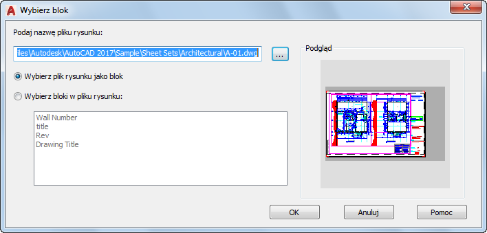

Okno dialogowe Wybierz blok
Dodaje nowy blok etykiety lub bloki objaśnień do wykorzystania w bieżącym zestawie arkuszy.
Lista opcji
Wyświetlane są następujące opcje.
Podaj nazwę pliku rysunku
Określa ścieżkę i nazwę pliku rysunku (DWG) lub nazwę i ścieżkę pliku szablonu (DWT) do wykorzystania jako źródło definicji bloku.
Wybierz plik rysunku jako blok
Wykorzystuje cały wybrany plik rysunku lub plik szablonu rysunku jako definicję bloku.
Wybierz bloki w pliku rysunku
Używa wybranej definicji bloku z określonego pliku rysunku lub pliku szablonu rysunku.
Podgląd
Wyświetla obraz podglądu po wybraniu pojedynczego bloku.
