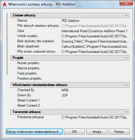

Okno dialogowe Właściwości zestawu arkuszy
Wyświetla informacje charakterystyczne dla wybranego zestawu arkuszy.
Można kliknąć każde pole, aby wyświetlić opis u dołu okna dialogowego.
Informacje te obejmują ścieżkę i nazwę pliku z danymi zestawu arkuszy (DST), ścieżki folderów, które zawierają pliki rysunków skojarzonych z zestawem arkuszy oraz wszystkie właściwości niestandardowe skojarzone z zestawem arkuszy
Lista opcji
Wyświetlane są następujące opcje.
Nazwa
Wyświetla nazwę elementu zestawu arkuszy.
Plik danych zestawu arkuszy
Wyświetla ścieżkę i nazwę pliku danych zestawu arkuszy (DST).
Opis
Wyświetla opis zestawu arkuszy.
Widok modelu
Wyświetla ścieżki i nazwy folderów zawierających rysunki używane przez zestaw arkuszy.
Blok etykiety dla widoków
Wyświetla ścieżkę i nazwę pliku DWT lub DWG zawierającego bloki etykiet dla zestawu arkuszy.
Bloki objaśnień
Wyświetla ścieżkę i nazwę pliku DWT lub DWG zawierającego bloki objaśnień dla zestawu arkuszy.
Plik zmian ustawień strony
Wyświetla ścieżkę i nazwę pliku szablonu rysunku (DWT) zawierającego zmiany ustawień strony dla zestawu arkuszy.
Projekt
Wyświetla kilka pól używanych powszechnie w projektach, w tym Numer projektu, Nazwa projektu, Faza projektu czy Przełom projektu.
Właściwości niestandardowe arkusza
Wyświetla zdefiniowane przez użytkownika niestandardowe właściwości skojarzone z poszczególnymi arkuszami w zestawie arkuszy.
Położenie arkusza
Wyświetla ścieżkę i nazwę folderu, w którym są tworzone nowe arkusze.
Szablon tworzenia arkusza
Wyświetla ścieżkę i nazwę pliku DWT lub DWG, który ma być użyty podczas tworzenia nowych arkuszy lub zestawu arkuszy.
Zapytaj o szablon
Określa, czy będą wyświetlane monity o podanie szablonu tworzenia arkusza za każdym razem, gdy jest tworzony nowy arkusz lub zestaw arkuszy.
Właściwości niestandardowe zestawu arkuszy
Wyświetla zdefiniowane przez użytkownika niestandardowe właściwości skojarzone zestawem arkuszy.
Edycja właściwości niestandardowych
Wyświetla okno dialogowe Właściwości niestandardowe zestawu arkuszy.
